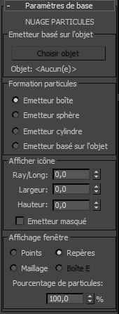

Panneau déroulant Paramètres de base
Zone Emetteur basé sur l'objet
Permet de sélectionner un objet Maillage capable d'être rendu pour l'utiliser comme émetteur de particules. Cet objet est utilisé uniquement lorsque vous choisissez l'option Emetteur basé sur l'objet dans la zone Formation particules.
Choisir objet
Cliquez sur ce bouton, puis sélectionnez un objet maillage qui peut être rendu en tant qu'émetteur personnalisé.
Objet
Affiche le nom de l'objet choisi.
Zone Formation particules
Ces options vous permettent de spécifier la forme de l'émetteur.
  • Emetteur boîte Permet de choisir un émetteur en forme de boîte.
  • Emetteur sphère Permet de choisir un émetteur en forme de sphère.
  • Emetteur cylindre Permet de choisir un émetteur cylindrique.
  • Emetteur basé sur l'objet Prend la forme de l'objet sélectionné dans le groupe Emetteur basé sur l'objet.
    Remarque : lors de l'animation de l'émetteur basé sur l'objet, les particules remplissent correctement un objet déformé dans l'image 0, mais ne peuvent rester avec l'émetteur lorsqu'il se déplace. Si ce dernier se déplace sur une ligne droite, l'effet obtenu est celui d'un nuage se déplaçant avec l'émetteur.
Zone Afficher icône
Ces options vous permettent d'ajuster les dimensions de l'icône émetteur lorsque vous n'utilisez pas un objet personnalisé comme émetteur. Lorsqu'un objet personnalisé est utilisé, vous pouvez néanmoins redimensionner l'icône à l'aide de ces options.
Ray/Long
Règle le rayon d'une icône sphérique ou cylindrique, ainsi que la longueur d'une icône en forme de boîte.
Largeur
Définit la largeur d'un émetteur boîte.
Hauteur
Définit la hauteur d'un émetteur boîte ou cylindrique.
Emetteur masqué
Activez cette option pour masquer l'émetteur.
