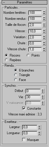

Zone Particules
Nombre fenêtres
Nombre maximal de particules affichées dans les fenêtres par image.
Conseil : Définir Nombre fenêtres sur une valeur inférieure à Nombre rendus peut améliorer les performances des fenêtres.
Nombre rendus
Nombre maximal de particules pouvant apparaître dans une image lors du rendu. Cette option est associée aux paramètres de synchronisation du système de particules.
  • Lorsque le nombre de particules est égal à la valeur du paramètre Nombre rendus, la création de particules est suspendue jusqu'à ce que des particules disparaissent.
  • Lorsqu'une quantité suffisante de particules a disparu, la création de particules reprend jusqu'à ce que la valeur de Nombre rendus soit à nouveau atteinte.
Taille de flocon
Taille d'une particule exprimée dans l'unité active.
Vitesse
Vélocité d'émission initiale de chaque particule lorsqu'elle quitte l'émetteur. Les particules conservent cette vitesse, à moins que vous ne leur appliquiez une déformation spatiale.
Variation
Permet de faire varier la vitesse et la direction initiales des particules. Plus cette valeur est grande, plus la zone couverte est étendue.
Chute
Rotation aléatoire appliquée aux flocons de neige. Ce paramètre peut être compris entre 0 et 1. A la valeur 0, les flocons ne tourbillonnent pas ; à 1, la vitesse de rotation est à son maximum. L'axe de rotation de chaque particule est déterminé de manière aléatoire.
Vitesse chute
Vitesse de rotation des flocons de neige. Plus cette valeur est élevée, plus les flocons tourbillonnent vite.
Flocons, Points ou Repères
Indiquent le mode de représentation des particules dans les fenêtres. Le paramètre d'affichage n'a aucun effet sur le rendu des particules. Les flocons sont des cristaux étoilés, les points, des points et les repères, de petits signes plus.
Zone Rendu
  • 6 branches (valeur par défaut). Chaque particule est rendue sous forme d'étoile à six branches. Chaque côté de l'étoile constitue une face à laquelle vous pouvez affecter un matériau. Il s'agit de l'option de rendu par défaut.
  • Triangle Chaque particule est rendue sous forme de triangle. Vous ne pouvez attribuer de matériau qu'à un seul côté du triangle.
  • FaceLes particules sont rendues sous forme de faces carrées dont la largeur et la hauteur sont égales au paramètre Taille de goutte. Avec cette option, les particules sont tournées vers la caméra (ou la perspective de l'utilisateur). Ce type de particule est conçu pour être utilisé avec les textures de matériau. Utilisez cette option avec une texture opacité appropriée pour les bulles et les flocons de neige.
    Remarque : l'option Face ne fonctionne correctement que dans une vue perspective ou caméra.
Zone Synchronisation
Les paramètres de synchronisation contrôlent les " vitesses de naissance et de disparition " des particules émises.
Au bas de la zone Synchro se trouve une ligne affichant la vitesse maximale. Cette valeur est fondée sur le paramètre Nombre rendus et la durée de vie de chaque particule. A savoir :
vitesse maximale = nombre rendus/durée de vie
Dans la mesure où le nombre de particules dans une image ne peut excéder Nombre rendus, si la vitesse d'émission est supérieure à la vitesse maximale, le nombre de particules est rapidement épuisé ; le système attend alors que certaines disparaissent, puis recommence à émettre des explosions ou des rafales de particules.
Début
Numéro de la première image d'apparition des particules.
Vie
Durée de vie d'une particule, exprimée en nombre d'images.
V naissance
Nombre de nouvelles particules émises par image.
Si ce paramètre est inférieur ou égal à la vitesse maximale, le système de particules génère un flux régulier de particules. S'il est supérieur à la vitesse maximale, le système génère des rafales de particules.
Vous pouvez animer le paramètre Vitesse naissance.
Constant
Lorsque cette option est activée, le paramètre Vitesse naissance est désactivé et la vitesse d'émission est égale à la vitesse maximale gérée. Lorsqu'elle est désactivée, Vitesse naissance est disponible. Valeur par défaut : activé.
La désactivation de Constante ne signifie pas que la vitesse d'émission varie automatiquement. Celle-ci demeure constante, à moins que vous n'animiez le paramètre Vitesse naissance.
Zone Emetteur
L'émetteur définit la zone d'apparition des particules dans la scène. Sa géométrie peut être affichée dans les fenêtres, mais elle ne peut pas être rendue.
L'émetteur est représenté sous la forme d'un rectangle dont l'un des côtés comporte un vecteur pointant vers l'extérieur. Le vecteur indique la direction d'émission des particules.
Les paramètres de l'émetteur sont définis dans la zone Emetteur du panneau déroulant Paramètres du système de particules.
Largeur et Longueur
La valeur initiale de ces paramètres est définie implicitement lorsque vous créez l'émetteur à l'aide de la souris. Vous pouvez ajuster leur valeur dans le panneau déroulant.
L'espace que le système de particules occupe à un moment donné est le résultat de l'association de ses paramètres initiaux (la taille de l'émetteur ainsi que la vitesse et la variation de l'émission) et des déformations spatiales appliquées.
Masquer
Activez cette option pour masquer l'émetteur dans les fenêtres. Lorsqu'elle est désactivée, l'émetteur est visible dans les fenêtres. Il n'est jamais rendu. Cette option est désactivée par défaut.
