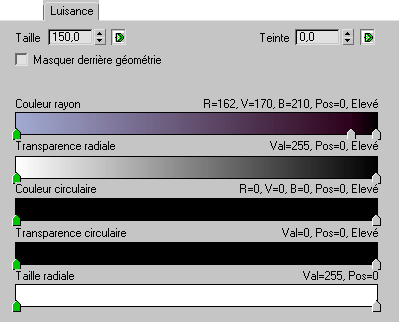

La luisance d'un éclat d'objectif est centrée autour de l'objet source de l'éclat. Les paramètres de l'onglet Luisance permettent de contrôler chaque aspect de la luisance.
Indique le diamètre de la luisance de l'éclat d'objectif en pourcentage par rapport à l'image entière. Cette valeur est différente de la valeur de taille générale définie dans les Propriétés de l'éclat. Ce paramètre peut être animé.
Définit la couleur de la luisance. Pour animer cette commande, cliquez sur la flèche verte. Ce paramètre peut être animé.
Place la luisance derrière les formes géométriques.
Utilisez des dégradés radiaux, circulaires, de transparence et de taille. Les dégradés de luisance sont plus subtils que les dégradés d'éclats, car ils appliquent une luisance à une zone plus grande qu'un pixel.
