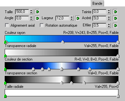

L'effet Bande correspond à une large bande horizontale qui traverse le centre de l'objet source. Dans les prises de vue réelles, cet effet est produit lorsque des objectifs anamorphiques sont utilisés pour filmer une scène. Les options relatives à la bande sont définies dans l'onglet Bande de la boîte de dialogue Lens Effects Flare.
Indique la taille globale de la bande, exprimée sous la forme d'un pourcentage de l'image complète. Ce paramètre peut être animé.
Définit l'angle de la bande. Vous pouvez entrer des valeurs positives ou négatives de façon à faire pivoter la bande dans le sens des aiguilles d'une montre ou dans le sens inverse lors de l'animation. Ce paramètre peut être animé.
Force la bande à s'aligner sur l'axe des éclats secondaires et de l'éclat lui-même.
Indique la largeur de la bande, exprimée sous la forme d'un pourcentage de l'image. Ce paramètre peut être animé.
Ajoute l'angle défini dans le champ à double flèche de l'onglet Bande à l'angle défini dans le champ à double flèche de l'onglet Propriétés de l'éclat des objectifs. Cette option permet également aux étoiles de conserver leur position relative par rapport à l'éclat lors de l'animation.
Définit la couleur de la bande. Ce paramètre peut être animé.
Indique la netteté générale de la bande. Les valeurs élevées produisent des bandes clairement définies. Les valeurs basses produisent un effet de type luisance secondaire. Les valeurs sont comprises entre 0 et 10. Ce paramètre peut être animé.
Indique l'effilement des branches individuelles de l'étoile. Cette option permet d'élargir ou de rétrécir les pointes de bandes individuelles. Les valeurs faibles génèrent une bande pointue, tandis que les valeurs élevées élargissent leur pointe. Valeur par défaut : 0. Ce paramètre peut être animé.
Les dégradés associés à l'effet de bande sont identiques aux autres dégradés, à l'exception de Couleur de section et Transparence section. Ces options sont utiles lorsque vous voulez créer des branches de bande ayant une apparence " adoucie ". Les deux dégradés vont du centre vers l'extrémité extérieure de chaque branche.
