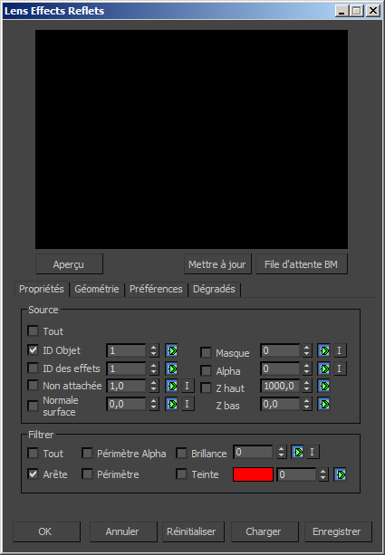

Si vous sélectionnez Lens Effects Highlight dans la boîte de dialogue Ajouter événement filtre image et que vous cliquez sur Configuration, 3ds Max ouvre la boîte de dialogue Reflet.
L'interface de Lens Effects Highlight est presque identique à l'interface Luisance et contient une fenêtre d'aperçu de grande taille, ainsi que des onglets qui contrôlent chaque aspect des effets de reflet.
A l'instar des paramètres de Glow, l'effet Highlight est divisé en onglets, afin d'assurer une gestion précise de chaque aspect de l'effet. Ces onglets sont les suivants :
