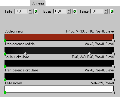

L'effet Anneau est une bande circulaire de couleur qui entoure le centre de l'objet source. Les options relatives aux anneaux sont définies dans l'onglet Anneau de la boîte de dialogue Lens Effects Flare.
Indique la taille générale de l'anneau, exprimée sous la forme d'un pourcentage de l'image complète. Correspond au diamètre de l'anneau. Le rayon de l'anneau doit être supérieur au rayon de l'effet de luisance (Glow) pour que l'éclat d'objectif soit convaincant. Ce paramètre est distinct du champ à double flèche de taille globale figurant dans la section Propriété de l'éclat des objectifs de la boîte de dialogue. Ce paramètre peut être animé.
Indique l'épaisseur générale de l'anneau, exprimée sous la forme d'un pourcentage de la taille totale de l'image. Lorsque l'anneau est relativement épais, sa taille est mesurée d'après le rayon interne. Ce paramètre détermine l'épaisseur de l'anneau à partir de ce point en direction de l'extérieur. Ce paramètre peut être animé.
Indique la couleur de l'anneau. Ce paramètre peut être animé.
Utilisez des dégradés radiaux, circulaires, de transparence et de taille.
