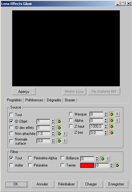

La boîte de dialogue Lens Effects Glow (Effets d'objectif Luisance) vous permet d'entourer un objet donné d'une auréole luisante. Par exemple, pour un système de particules d'explosion, l'ajout d'une luisance aux particules leur donne un aspect plus incandescent.
Le module Lens Effects Glow utilise plusieurs threads et permet ainsi de tirer parti des machines utilisant plusieurs processeurs.

La boîte de dialogue Lens Effects Glow contient une fenêtre d'aperçu, ainsi qu'une zone située sous la fenêtre d'aperçu permettant de contrôler les paramètres de l'effet de luisance.
La boîte de dialogue Effet Lens Effect Glow (Luisance) comporte quatre onglets : Propriétés, Préférences, Dégradés et Brasier.
