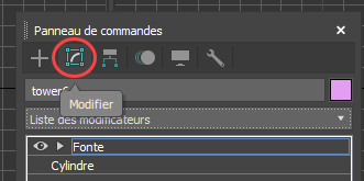

Groupe de fonctions Modifier
Dans le panneau de commandes, le groupe de fonctions Modifier vous permet de modifier les paramètres de géométrie.
Chaque objet que vous ajoutez a son propre jeu de paramètres de création qui définit sa géométrie et d’autres caractéristiques, selon le type d’objet. Les paramètres qui ont permis de créer les objets d'une scène leur sont attachés. Vous pouvez les modifier dans le groupe de fonctions Modifier.
Vous pouvez également utiliser le groupe de fonctions Modifier pour affecter des modificateurs aux objets et ajuster les paramètres du modificateur. Un modificateur est généralement un outil permettant de modifier la forme d'un objet. Il peut modéliser l'apparence finale d'un objet, sans toutefois changer ses paramètres de création sous-jacents.
Le groupe de fonctions Modifier est utilisé pour :
Remarque : Certaines déformations spatiales peuvent être créées sous forme de modificateurs qui entrent dans la catégorie Modificateurs espace univers (WSM).
Le groupe de fonctions Modifier reste visible jusqu'à ce que vous accédiez à un autre groupe de fonctions de commandes. La section supérieure du groupe de fonctions contient toujours des commandes de nom et de couleur, la liste des modificateurs, la pile des modificateurs et les commandes et, éventuellement, les boutons du jeu de modificateurs courant. Le reste du contenu de ce groupe de fonctions, différents groupes de fonctions avec des options et des commandes, se met à jour lorsque vous sélectionnez un objet, en ne vous donnant accès qu'à ce que vous pouvez modifier sur cet objet.
Les modifications pouvant être apportées à un objet dépendent de la catégorie à laquelle il appartient : objet de type primitive géométrique (une sphère, par exemple) ou d’un autre type (comme une lumière ou une déformation spatiale. Chaque catégorie offre une gamme spécifique de possibilités. Les options et commandes proposées par le groupe de fonctions Modifier sont toujours adaptées à la catégorie et à la nature de l'objet sélectionné ou du modificateur actif. Lorsque vous apportez une modification à partir du groupe de fonctions Modifier, vous pouvez voir immédiatement les résultats dans les fenêtres.
Vous pouvez modifier ou supprimer des modificateurs à l'aide des commandes de la pile des modificateurs.
