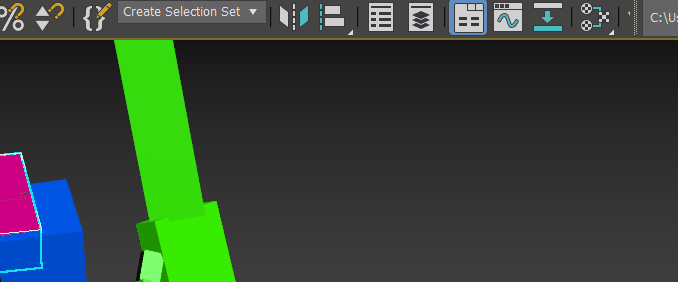

Ouvrir une vue schématique
Ouverture de la vue schématique dans la barre d’outils principale
Pour ouvrir la vue schématique et sélectionner des objets :
  1. Dans la barre d’outils principale, cliquez sur le bouton Vue schématique .
  2. Cliquez sur le rectangle contenant le nom de l’objet.
