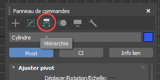

Situé dans le panneau de commandes, le groupe de fonctions Hiérarchie fournit un accès aux outils de modification des liens hiérarchiques entre les objets.
Groupe de fonctions Hiérarchie

Le groupe de fonctions Hiérarchie est divisé en 3 zones :
Pivot
CI
Info lien
