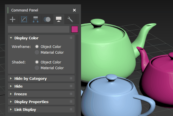

Panneau déroulant Affichage couleur
Le panneau déroulant Affichage couleur indique si 3ds Max affiche les objets avec leurs couleurs filaires (couleurs d’objet) ou avec leurs couleurs diffuses de matériau lorsque leurs propriétés d’affichage sont définies sur Par objet.
Si les propriétés d’affichage d’un objet sont définies sur Par couche, la couleur de couche est utilisée pour l’affichage dans la fenêtre. Vous pouvez choisir une méthode pour l'affichage filaire et une autre pour l'affichage ombré. Pour chacun des modes ombrés, vous pouvez indiquer s'il convient d'utiliser la couleur de l'objet ou du matériau.
Par défaut, les propriétés d’affichage de tous les nouveaux objets sont définies sur Par objet. Vous pouvez modifier cette valeur par défaut en cochant la case Valeur par défaut définie sur Par couche pour les nouveaux nœuds. Lorsque cette option est désactivée (réglage par défaut), tous les objets créés dans 3ds Max s’affichent dans les fenêtres avec les paramètres du panneau déroulant Affichage couleur. Vous pouvez basculer chaque objet entre les réglages Par objet et Par couche dans le groupe Propriétés affichage de la boîte de dialogue Propriétés objet.
Si la boîte de couleurs de l’objet affiche des rectangles noirs et blancs, ceci indique que les propriétés d’affichage de l’objet sont définies sur Par couche.

Filaire
Modifie la couleur du filaire pour qu’elle corresponde à la couleur d’objet.
Définit la couleur des objets lorsque la fenêtre est en mode d’affichage filaire.
  • Couleur objet affiche les objets filaires dans leurs propres couleurs.
  • Couleur matériau affiche les objets filaires dans leurs couleurs de matériau.
  • Conseil : Pour personnaliser la couleur du filaire de la sélection à partir du blanc (couleur par défaut), accédez à Personnaliser > Personnaliser interface utilisateur et choisissez l’onglet Couleurs. Sélectionnez Géométrie dans la liste déroulante Éléments, puis faites défiler la liste jusqu’à Sélection. Double-cliquez sur la couleur blanche à droite de la liste déroulante Éléments pour ouvrir le sélecteur de couleurs et sélectionnez une nouvelle couleur. Cliquez sur Enregistrer.
    Cette modification prend effet uniquement après la fermeture et le redémarrage de 3ds Max.
Ombré
Définit la couleur de l’objet lorsque la fenêtre est affichée dans un mode ombré.
  • Couleur objet affiche les objets ombrés dans leurs propres couleurs.
  • Couleur matériau affiche les objets ombrés dans leurs couleurs de matériau.
