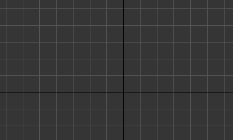

  2. Effectuez un petit zoom avant pour que les carrés de grille soient bien visibles.
    Les fonctions Accrochage et Aperçu d'accrochage utilisent les pixels comme unité de mesure ; si les points de la grille sont relativement éloignés, la différence entre Accrochage et Aperçu d'accrochage est donc facile à voir.

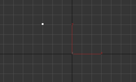

  6. Cliquez à un endroit quelconque de la fenêtre pour commencer la création d'un objet spline de type ligne.
  7. Déplacez le curseur dans la fenêtre.
    Vous pouvez constater qu'une ligne élastique relie le curseur de la souris au point de départ.
  8. Placez le curseur de la souris près d'un point de grille de telle sorte que le curseur d'accrochage (case+réticule) apparaisse sur le point de grille, mais que l'extrémité de la ligne reste reliée au curseur de la souris.
    L'aperçu d'accrochage est alors visible ; vous verrez à quoi il sert à l'étape suivante.
  9. Cliquez sur le bouton gauche de la souris.
    Le second sommet de ligne est créé non pas à l'endroit où vous avez cliqué, mais au point de grille désigné dans l'aperçu d'accrochage. L'aperçu de l'accrochage vous permet donc de visualiser l'endroit exact où l'accrochage va être effectué.
  10. Déplacez le curseur vers un autre point de grille.
    Le curseur d'accrochage apparaît sur le point de grille correspondant à la distance définie pour l'option Rayon de l'aperçu d'accrochage (30 pixels).
  11. Continuez à déplacer le curseur vers le point de grille.
    Lorsque vous vous êtes rapproché de 10 pixels (différence entre le rayon de l'aperçu d'accrochage et le rayon de l'accrochage), l'extrémité de la ligne saute du curseur de la souris sur le point de grille. C'est la fonction d'accrochage telle qu'elle existait dans les versions précédentes du programme.
  12. Cliquez pour accepter l'accrochage.

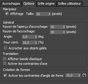

Zone Marqueur
Contient les paramètres affectant l'aspect des points d'accrochage.
Affichage
Permet d'activer et de désactiver l'affichage des guides d'accrochage. Lorsque cette option est désactivée, les accrochages restent actifs, mais le curseur d'accrochage ne s'affiche pas.
Taille
Définit la taille (en pixels) du point d'accrochage visé. Il s'agit d'une petite icône carrée qui indique un point d'accrochage cible ou source.
Zone Général

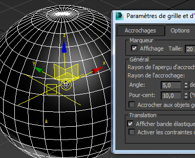

La fonction d'accrochage comprend plusieurs options optimisant la convivialité. Si l’accrochage est activé et que le curseur se trouve à proximité d’un point d’accrochage situé à une distance inférieure au rayon de l’aperçu d’accrochage, mais supérieure au rayon de l’accrochage, le curseur d’accrochage se place sur ce point afin de fournir un aperçu de l’accrochage, mais l’accrochage proprement dit n’a pas lieu.
Pour utiliser le point d'aperçu comme point d'accrochage, cliquez ou relâchez le bouton de la souris, selon le contexte. Si, au lieu de cela, vous continuez à déplacer le curseur vers le point d'accrochage potentiel de telle sorte que la distance qui le sépare de ce point est égale ou inférieure au rayon de l'accrochage, l'accrochage est effectué.
Conseil : Pour obtenir les meilleurs résultats possibles, faites en sorte que la valeur du Rayon de l'aperçu d'accrochage soit supérieure de 10 pixels ou plus à celle du Rayon de l'accrochage. Ainsi, vous obtiendrez toujours un aperçu de l'accrochage avant que celui-ci ne soit effectué.
Lorsque la distance entre le curseur et un point d'accrochage possible est comprise entre la valeur du Rayon de l'aperçu d'accrochage et celle du Rayon de l'accrochage, le marqueur d'accrochage va se placer sur le point d'accrochage possible le plus proche, mais l'accrochage n'est pas effectué. Valeur par défaut : 30.
Lorsqu'un point d'accrochage est mis en surbrillance, cliquez ou relâchez le bouton de la souris (selon le contexte) pour accrocher la sélection courante à ce point. Vous pouvez également appuyer plusieurs fois sur Alt+Maj+S pour parcourir les autres points d’aperçu et d’accrochage disponibles avant d’utiliser le point d’accrochage affiché.
Remarque : La valeur du Rayon de l'aperçu d'accrochage doit en principe être supérieure à celle du Rayon de l'accrochage, ceci afin que l'accrochage soit toujours précédé d'un aperçu. Si vous définissez une valeur Rayon de l’aperçu d’accrochage inférieure à la valeur Rayon d’accrochage, 3ds Max réduit automatiquement cette dernière afin que les deux valeurs soient égales. Cela revient à désactiver l'aperçu et à activer l'accrochage directement.
Définit la taille (en pixels) de la zone autour du curseur dans laquelle l'accrochage est effectué automatiquement. Valeur par défaut : 20.
Remarque : La valeur du Rayon de l'accrochage doit en principe être supérieure à celle du Rayon de l'aperçu d'accrochage, ceci afin que l'accrochage soit toujours précédé d'un aperçu. Si vous définissez une valeur Rayon d’accrochage supérieure à la valeur Rayon de l’aperçu d’accrochage, 3ds Max augmente automatiquement cette dernière afin que les deux valeurs soient égales. Cela revient à désactiver l'aperçu et à activer l'accrochage directement.
Angle
Définit l'incrément de rotation des objets autour d'un axe donné (en degrés) lorsque l'option Accrochage à l'angle est active. L’accrochage à l'angle affecte également les fonctions suivantes :
  • Commandes Panoramique/Orbite caméra
  • Paramètres Focale et Roulis caméra
  • Angles d'impact lumineux et d'atténuation d'un projecteur
Pour plus d’informations, reportez-vous à la rubrique Accrochage à l’angle.
Percent
Définit l'incrément de pourcentage pour les transformations d'échelle lorsque l'option Accrochage % est active.
Pour plus d’informations, reportez-vous à la rubrique Accrochage %.
Accrocher aux objets gelés
Lorsque cette option est activée, l'accrochage aux objets gelés est possible. Cette option est désactivée par défaut. Vous pouvez également choisir cette option dans le menu contextuel Accrochages, en maintenant la touche Maj enfoncée et en cliquant avec le bouton droit de la souris dans une fenêtre, ainsi que dans la barre d’outils Accrochages.
Zone Translation
Activer les contraintes d'axe
Lorsque cette option est activée et que vous déplacez un objet à l’aide d’une contrainte d’axe au moyen du gizmo de déplacement ou de la barre d’outils Contraintes d’axe, l’objet sélectionné est contraint de se déplacer uniquement le long de l’axe ou du plan spécifié. Lorsque cette option est désactivée, les contraintes sont ignorées et les objets accrochés peuvent être convertis en d'autres dimensions (à condition d'utiliser l'accrochage 3D).
En outre, lorsque l'option Activer les contraintes d'axe est activée, un cercle s'affiche au niveau de l'intersection des axes du gizmo de déplacement (point de pivot). Si, au lieu de faire glisser le gizmo, vous faites glisser ce cercle, la fonction d’accrochage désactive temporairement l’option Activer les contraintes d’axe ; les contraintes sont alors ignorées et l’objet se déplace dans l’espace écran. Faisant office d'indicateurs visuels, tous les éléments d'axe et de plan du gizmo apparaissent en jaune lorsque ce mode est activé. Dès que vous relâchez le bouton de la souris, l'option Activer les contraintes d'axe redevient active.
Lorsque vous faites glisser l'icône de cercle sur le gizmo de déplacement, l'option Activer les contraintes d'axe est temporairement désactivée, ce qui permet d'effectuer des mouvements libres.
Les boutons de la barre d'outils Contraintes axe sont mis à jour de manière interactive, en fonction de la partie du gizmo ou la géométrie que vous utilisez pour déplacer l'objet.
