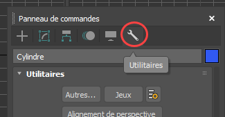

Situé dans le panneau de commandes, le groupe de fonctions Utilitaires vous permet d’accéder à de nombreux outils utiles.

Le groupe de fonctions Utilitaires contient un panneau déroulant permettant de gérer et d’appeler les utilitaires. Lorsqu'un utilitaire est en cours d'exécution, des panneaux déroulants supplémentaires peuvent apparaître. Certains utilitaires utilisent une boîte de dialogue plutôt que des groupes de fonctions.
Le panneau déroulant Utilitaires contient les commandes suivantes, dans la partie supérieure :
