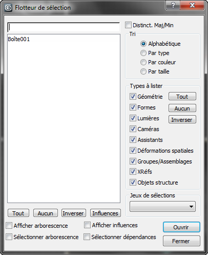

Flotteur de sélection
Cette boîte de dialogue non modale permet de sélectionner des objets de la scène. Vous pouvez conserver cette boîte de dialogue pendant que vous travaillez à votre scène afin de faciliter la sélection d'objets.

[champ sélectionner objets]
Saisissez un nom pour mettre en surbrillance les objets de la liste dont le nom commence par le texte spécifié.
Respecter la casse
Lorsque cette option est activée, le champ sélectionner objets situé au-dessus de la liste doit respecter la casse. Par exemple, si la liste contient pomme et Pomme et que l’option Distinct. Maj/Min est activée, la saisie de la lettre "p" mettra uniquement en surbrillance l’entrée pomme. De même la liste sera triée de telle manière que les noms en majuscules soient affichés avant les minuscules.
[liste d'objets]
Liste les objets selon les préférences actuelles de Tri et de Types de listes. Elle n'affiche pas les objets masqués et gelés.
Pour mettre en surbrillance le nom d’un objet dans la liste, cliquez dessus avec la souris. Pour mettre en surbrillance plusieurs noms d’objets, faites-les glisser ou cliquez et maintenez la touche Ctrl ou Maj enfoncée, ou utilisez le champ recherche au-dessus de la liste. Pour sélectionner des objets en surbrillance, cliquez sur le bouton Sélectionner.
Sinon, vous pouvez mettre en surbrillance et sélectionner un seul objet de la liste en double-cliquant sur son nom.
Après votre sélection d'objets, la boîte de dialogue reste ouverte jusqu'à ce que vous la fermiez manuellement.
