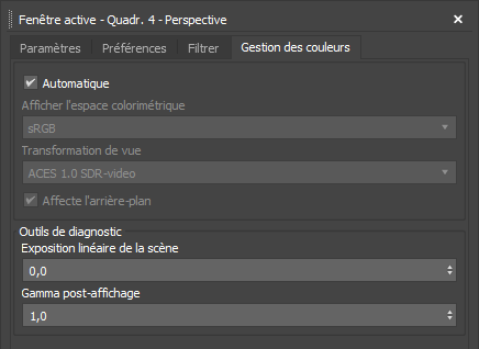

Fenêtre active : onglet Gestion des couleurs
Utilisez les paramètres de gestion des couleurs de la fenêtre active pour ajuster son apparence à des fins de diagnostic ou autres. Cet onglet est disponible uniquement lorsque vous utilisez le mode de gestion des couleurs OCIO.
Interface
Automatique
Utilise les paramètres enregistrés dans les préférences de gestion des couleurs de la scène. Désactivez cette option pour modifier les options d’une fenêtre spécifique.
Afficher l’espace colorimétrique
Pour un affichage normal, sélectionnez l’option qui correspond le mieux à l’état d’étalonnage de votre affichage principal. Vous pouvez définir cette option pour la fenêtre active si elle est affichée avec un étalonnage différent. Les espaces colorimétriques disponibles dépendent du fichier de configuration OCIO. Pour obtenir des descriptions des affichages pris en charge par la configuration intégrée de 3ds Max, reportez-vous à la rubrique Préférences de gestion des couleurs.
Transformation de vue
Sélectionnez la transformation de vue (texture de teintes) pour convertir les couleurs référencées par la scène de l’espace de rendu en couleurs référencées par l’affichage pour l’aperçu. Les transformations de vue disponibles dépendent du fichier de configuration OCIO. Si vous utilisez une configuration personnalisée, sélectionnez Afficher l’espace colorimétrique avant de sélectionner Vue Transformation de vue, car les vues disponibles peuvent dépendre de l’affichage. Pour obtenir des descriptions des vues prises en charge par la configuration intégrée de 3ds Max, reportez-vous à la rubrique Préférences de gestion des couleurs.
Affecte l’arrière-plan
Indiquez si l’arrière-plan de la fenêtre est géré par couleurs.
Outils de diagnostic
Ces paramètres sont destinés aux ajustements temporaires et ne sont pas enregistrés avec la scène.
Exposition linéaire de la scène
Réglez l’exposition pour éclaircir ou assombrir l’image. Par exemple, vous pouvez réduire l’exposition pour voir plus de détails dans les reflets. Les unités sont des f-stops photographiques.
Gamma post-affichage
Ajustez les valeurs gamma pour modifier le contraste. Les valeurs comprises entre 0 et 1 réduisent les tons moyens et les valeurs supérieures à 1 les augmentent pour afficher plus de détails dans les ombres. Notez qu’il s’agit d’une valeur gamma supplémentaire appliquée en plus de la transformation de vue et du codage de l’affichage, et qu’elle doit rester sur 1 pour un affichage normal.
