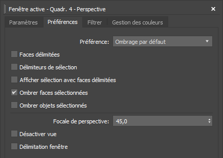

Fenêtre active : onglet Préférences
Interface
Préférence
Définit le style d'affichage de la fenêtre, par exemple l'ombrage par défaut, le mode Filaire ou des styles non photoréalistes.
Faces délimitées
Affiche les faces délimitées sur des objets.
Délimiteurs sélection
Lorsque cette option est activée, des crochets apparaissent aux coins de la boîte englobante d'un objet sélectionné dans une fenêtre ombrée. Cette option est désactivée par défaut.
Raccourci clavier : J
Afficher sélection avec faces délimitées
Lorsque cette option est activée, des faces délimitées apparaissent sur un objet sélectionné dans une fenêtre ombrée. Dans la fenêtre de délimitation, les objets apparaissent sous forme d'une représentation filaire. Cette option est activée par défaut.
Ombrer faces sélectionnées
Lorsque cette option est activée, un objet sélectionné dans une fenêtre ombrée est ombré en rouge semi-transparent. Cette option est désactivée par défaut.
Ombrer les objets sélectionnés
Zone Vue util. perspective
Ces contrôles s'appliquent uniquement aux fenêtres Perspective.
Focale de perspective
Définit l'angle du champ de vision pour une fenêtre de perspective. Valeur par défaut = 45.0 degrés.
Conseil : Dans une fenêtre Caméra, vous pouvez modifier le champ de vision sur le groupe de fonctions Modifier.
Désactiver vue
Désactive la fenêtre active. Lorsqu'elle est active, une fenêtre désactivée se comporte comme toute autre fenêtre. Toutefois, quand vous modifiez la scène dans une autre fenêtre, la vue qui s'affiche dans la fenêtre désactivée ne change pas jusqu'à ce que vous la réactiviez. Cette option est désactivée par défaut.
Utilisez cette option pour accélérer les mises à jour d'écran quand vous travaillez sur des formes géométriques complexes.
Détourage fenêtre
Lorsque cette option est activée, un intervalle proche et lointain est défini de façon interactive pour l'affichage de la fenêtre. Deux flèches sur le bord de la fenêtre permettent de déterminer à quel endroit le détourage doit se produire. Les coches correspondent aux limites de la fenêtre. La coche inférieure correspond au plan de détourage proche alors que la coche supérieure correspond au plan de détourage lointain. Cela a une incidence uniquement sur l'affichage de la fenêtre; les rendus ne sont pas affectés. Cette option est désactivée par défaut.
