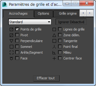

Accrochages standard
Les accrochages standard vous permettent d'effectuer des accrochages à des objets maillage et de forme, ainsi qu'à la grille active.
Remarque : La disposition de la boîte de dialogue Paramètres de grille et d'accrochage est générée en cours d'exécution. En conséquence, il est possible qu'elle diffère légèrement des illustrations montrées ici.
Les autres types d'accrochages, lorsqu'ils sont actifs, sont prioritaires par rapport aux accrochages Points de grille et Lignes de grille ; si la souris se trouve à égale distance entre un point de grille et un autre type d'accrochage, c’est l'autre type d'accrochage qui sera réalisé.
Remarque : Les illustrations de bouton ci-après proviennent de la barre d'outils Accrochages.
