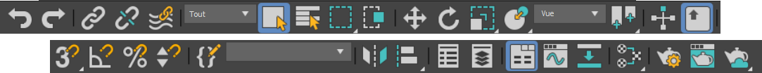

Barre d'outils principale, divisée en deux pour cette illustration
La barre d'outils principale est visible par défaut lors du premier lancement de 3ds Max. Si vous la fermez, vous pouvez la rouvrir à partir du sous-menu Afficher IU.
La barre d'outils principale peut être affichée en mode flottant et ancrée dans une position différente sur l'interface. Pour ce faire, cliquez sur la poignée et faites-la glisser vers la gauche. Vous pouvez également rendre la barre d'outils principale modulaire en sélectionnant l'espace de travail Barre d'outils principale - Modulaire dans le sélecteur d'espaces de travail. Une fois modulaire, vous pouvez faire flotter ou ancrer des groupes d'outils à votre gré.
Icône déroulante Région de sélection
Bascule de sélection par fenêtre/capture
Icône déroulante Sélection et mise à l'échelle
icône déroulante Sélectionner et placer
Système de coordonnées de référence
Icône déroulante Utiliser centre
Bascule annulation Raccourci clavier
Icône déroulante Accrochage 2D, accrochage 2,5D, accrochage 3D
Bascule Accrochage double flèche
Editer les jeux de sélections nommées
Afficher/masquer Explorateur de scènes
Bascule Explorateur de couches
