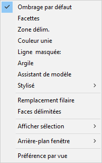

Menu d'étiquette de fenêtre Préférence par vue
Le menu d'étiquette de fenêtre par vue propose des options supplémentaires pour les affichages Nitrous.
Menu Qualité
Remarque : Ce menu peut être personnalisé. Pour plus d'informations, reportez-vous à la section Procédures ci-dessous.
Interface
Ombrage par défaut
Crée des textures de géométrie avec ombrage et éclairage définis dans le menu d'étiquette de fenêtre Ombrage.
Affichage Ombrage par défaut
Facettes

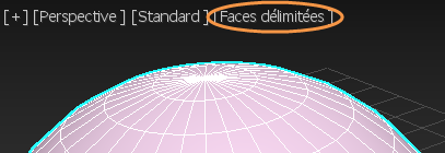

Boîte englobante
N'affiche que les arêtes de la boîte englobante de chaque objet.
Affichage de type boîte englobante
Lorsque l'option Zone de délimitation est active et que vous activez également l'option Afficher sélection Afficher sélection avec faces délimitées, les objets sélectionnés apparaissent sous forme de représentations filaires. Cette option est disponible dans le menu Etiquette Ombrage de fenêtre.
De même, lorsque l'option Zone de délimitation est active et que vous activez également l'option Ombrer les objets sélectionnés, les objets sélectionnés sont ombrés. Cette option est disponible dans la zone Sélection de ce groupe de fonctions (voir ci-dessous) et dans le menu Vues ou, pour les menus de la touche Alt, le menu Scène Configurer les vues.
Lorsque cette option est sélectionnée, des murs apparaissent ombrés dans une fenêtre de délimitation.
L'option Ombrer les objets sélectionnés est activée.

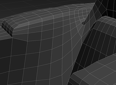

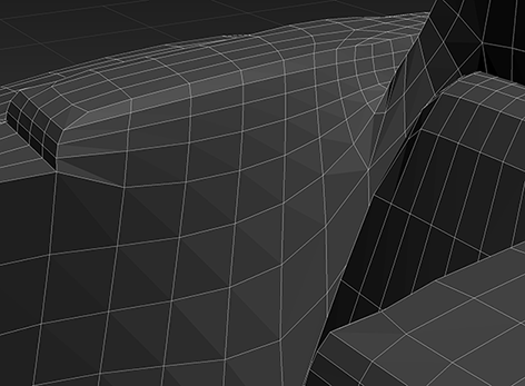

Assistant de modèle
L'Assistant de modèle est similaire à l'option Ombrage par défaut. La seule différence est qu'il ombre les faces en fonction des arêtes visibles lorsqu'il n'y a pas de groupe de lissage, alors que l'Ombrage par défaut ombre en fonction de la triangulation, ce qui correspond à la sortie de rendu. Le mode Assistant de modèle est pratique pour afficher le flux dans son ensemble, sans créer de gêne visuelle. L'effet du mode d'ombrage est uniquement visible dans les options Editer poly et Poly éditable.
Objet détaillé avec ombrage par défaut
Objet détaillé avec l'assistant de modèle

Faces délimitées
Affiche les arêtes de la face dans la fenêtre.

Procédures
Pour personnaliser le menu d'étiquette de préférence par vue :
  1. Dans la barre de menus, choisissez Personnaliser > Personnaliser interface utilisateur....
  2. Dans la boîte de dialogue Personnaliser interface utilisateur, cliquez sur l'onglet Menu.
  3. Dans le groupe de fonctions Menu, cliquez sur le menu déroulant situé dans la partie supérieure droite et sélectionnez la barre de menus Etiquette fenêtre.
  4. Dans le menu Fenêtre, ajoutez ou supprimez des commandes en fonction de vos besoins sous Vues - Préférence par vue.
