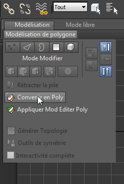

Pour convertir un objet en poly éditable ou au format Editer poly :
    Pour rendre accessible la plupart des fonctions du ruban dans les onglets Modélisation, Mode libre et Sélection, un seul objet poly éditable ou Editer poly doit être sélectionné et le niveau de pile correspondant doit être actif. Si l'objet sur lequel vous souhaitez travailler n'est pas au format requis, vous pouvez utiliser le ruban pour le convertir.
  1. Sélectionnez un objet.
  2. Si le ruban est réduit, ouvrez le groupe de fonctions Modélisation de polygone. Sinon, ouvrez l'extension du groupe de fonctions.
  3. Choisissez Convertir en poly ou Appliquer le modificateur Editer poly.
    Cela permet de convertir l'objet ou d'appliquer le modificateur, puis de passer au mode Modifier si nécessaire.
