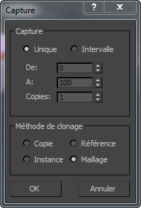

Interface
Zone Capture
- UniqueProduit un clone de la géométrie de l’objet dans l’image courante.
- Intervalle Produit des clones de la géométrie de l’objet le long de la trajectoire sur un intervalle d’images. Indiquez l'intervalle à l'aide des paramètres De/A et le nombre de clones avec le paramètre Copies.
- De/A
Indique l'intervalle d'images utilisé pour insérer l'objet cloné le long de la trajectoire.
- Copies
Indique le nombre de clones à insérer le long de la trajectoire. Ils sont affectés de façon identique suivant l'intervalle, mais pas nécessairement suivant la distance spatiale le long de la trajectoire.
Zone Méthode de clonage
- Copier Clone des copies de l’objet sélectionné.
- Instance Clone des instances de l’objet sélectionné. Option grisée avec les systèmes de particules.
- Référence Clone des références de l’objet sélectionné. Option grisée avec les systèmes de particules.
- Maillage Crée une géométrie de maillage hors du système de particules. Compatible avec tous les types de particules.
