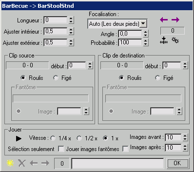

Interface
Longueur

Ajuster intérieur
Valeur d'ajustement intérieur pour le clip source.
Ajuster extérieur
Valeur d'ajustement extérieur pour le clip de destination.
Mise au point transition
Vous permet de spécifier un point de focalisation sur le bipède affecté par la transition. Le mixeur tente d'adapter le mouvement en fonction de cette sélection. Par exemple, si l'option Pied gauche est sélectionnée, la transition utilise le pied gauche comme point de focalisation lors de la transition, en alignant le plus possible le mouvement du pied gauche des deux clips lors de la transition. La valeur par défaut est Auto.

Angle
Définit la direction du clip de destination.
L'angle du clip de destination est défini automatiquement, de façon à ce que le corps adopte une position adéquate entre les deux clips lorsque la valeur Image de début change. Utilisez le champ Angle pour modifier la direction du clip de destination.
Probabilité
Définit une valeur de probabilité pour les transitions aléatoires. Cette valeur est utilisée par la commande Créer mouvement aléatoire lors de la génération d'un script aléatoire.

Groupes Clip source et Clip de destination
Intervalle entre les clips
Ce champ texte affiche l'intervalle du clip source ou destination. Les intervalles s'appliquent au clip et non à l'intervalle entre les images de l'animation complète.
Image de début
Définit l'image de début de la transition pour le clip source ou destination. L'image de début s'applique au clip et non à l'intervalle entre les images de l'animation complète.
Options de transition
Ces options contrôlent la façon dont la transition est interpolée.
  • Roulis maintient le mouvement du clip durant la transition.
  • Figépour le clip source, cette option fige le bipède à la position de l'image de début durant la transition. Pour le clip de destination, cette option fige le bipède à la position de l'image de fin. Si l'option Figé est sélectionnée pour le clip source et le clip de destination, la transition est une interpolation graduelle d'une pose figée à une autre.
Groupes Fantômes secondaires (clips source et destination)
Les doubles flèches Image de la zone Fantôme vous permettent de visualiser et de faire défiler les clips source et destination en affichant des figures de base (fantômes) jaune et rouge, représentant respectivement les clips source et destination. Il est possible que les bipèdes source et destination ne soient pas rapprochés durant la visualisation. Le clip de destination sera repositionné lorsque vous cliquerez sur Définir image de début. Lorsque vous localisez une image de début appropriée, cliquez sur Définir image de début pour copier les valeurs du champ Image dans le champ Image de début. Vérifiez l'état de la position des pieds dans le champ correspondant.
Définir image de départ
Copie la valeur du champ Image de la zone Fantôme dans le champ Image de début de la zone Elément. La position du clip de destination change pour adapter le corps du bipède dans le clip de destination au corps du bipède dans le clip source.
Recherchez une image de début appropriée dans les clips source et destination à l'aide des doubles flèches Image et en visualisant la position des deux figures de base. Cliquez ensuite sur Définir image de début.
Le clip de destination pivote et est positionné de façon à faire correspondre les deux bipèdes. Modifiez la valeur d'angle pour réorienter le clip de destination.
Faites défiler une figure de base d'avant en arrière, et inversement, à l'aide de la double flèche Image pour choisir une image de début dans les clips source et destination. Ces figures de base vous permettent de mieux identifier les images de début appropriées dans les clips source et destination.
Zone Lire
Ces commandes permettent d'exécuter la transition à partir de la boîte de dialogue Editeur de transitions.
Lire la transition
Cliquez pour lire la transition. Cliquez à nouveau pour arrêter la lecture.
Vitesse
Définit la vitesse de lecture.
  • 1/4 x Lit à une vitesse égale au quart du temps réel.
  • 1/2 x Lit à une vitesse égale à la moitié du temps réel.
  • 1 x (Valeur par défaut) Lit en temps réel (pleine vitesse).
Images avant/Images après
Définissez le nombre d'images à lire avant et après la période de transition.
Sélection seulement
Lorsque cette case est cochée, seul le bipède sélectionné est lu. Cette option est désactivée par défaut.
Lire images fantômes
Lorsque cette case est cochée, les images fantômes de la transition sont affichées lors de la lecture. Cette option est désactivée par défaut.
[Commandes de transition]
Créer une transition
Cliquez sur ce bouton pour créer une nouvelle transition. La valeur numérique du champ Transition est incrémentée. Vous pouvez enregistrer autant de transitions que vous le souhaitez.
Remarque : en cliquant sur OK, vous enregistrez la transition affichée. Utilisez ce bouton uniquement lorsque vous voulez créer une nouvelle transition.
Supprimer une transition
Cliquez sur ce bouton pour supprimer une transition.
Transition précédente
Atteint la transition précédente enregistrée. Ce bouton est estompé s'il n'existe pas d'autre transition.
Transition suivante
Atteint la transition suivante enregistrée. Ce bouton est estompé s'il n'existe pas d'autre transition.
Transition active
Affiche le numéro de la transition active.
Champ Nom
Dans ce champ, vous pouvez entrer un nom ou un commentaire pour la transition courante. Dans le panneau déroulant Séquence, le texte entré à cet endroit s'affiche à droite du nom du clip d'origine.
OK
Enregistre les transitions et ferme la boîte de dialogue.
