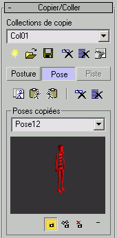

Le panneau déroulant Copier/Coller du groupe de fonctions Mouvement propose des commandes permettant de copier et de coller les postures, les poses et les pistes d'un bipède. Une posture correspond à la rotation et la position d'une sélection d'objets de bipède. Une pose correspond à la rotation et la position de tous les objets d'un bipède donné. Une piste est l'animation d'une sélection de parties de bipède. Pour plus d'informations sur l'utilisation de pistes, reportez-vous à la rubrique Copie et collage de pistes.
Vous pouvez créer et stocker des postures, des poses et des pistes dans plusieurs buffers accessibles par une liste déroulante. Dans cette liste, choisissez et visualisez une vignette associée à la sélection, puis collez cette sélection sur le même bipède ou sur tout autre bipède de la scène. Pour ces opérations, vous pouvez choisir une posture, une pose ou une piste.

  2. Dans le panneau déroulant Copier/Coller, cliquez sur (Créer collection) et renommez la nouvelle collection Posture Bipède.
  3. Cliquez sur (Posture) pour passer en mode Posture, puis cliquez sur Copier posture. La vignette apparaît dans la fenêtre située au-dessous de la liste déroulante Postures copiées.
  4. Renommez la posture en modifiant son nom dans le champ Postures copiées. La posture de l'ensemble d'objets sélectionnés dans le bipède est copiée dans la liste. Vous pouvez récupérer cette posture et l'utiliser pour la copier ou la coller près de tout bipède sur n'importe quelle image.

Copie de l'ensemble d'une pose d'un bipède :
  1. Sélectionnez la partie du bipède dont vous désirez copier la pose.
  2. Dans le panneau déroulant Copier/Coller, cliquez sur (Créer collection) et renommez la nouvelle collection Pose Bipède.
  3. Cliquez sur (Copier pose).
  4. Accédez à une nouvelle image ou sélectionnez un autre bipède.
  5. Activez
  6. Cliquez sur (Coller pose) ou (Coller pose à l'opposé).
