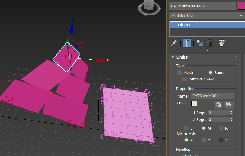

Exemple de mise en miroir d’un muscle CAT existant
Parfois, lorsque vous mettez en miroir des muscles CAT, les pivots ne pivotent pas correctement. Dans ce cas, suivez la procédure ci-dessous pour résoudre le problème :

    Seg. U et Seg. V du muscle
