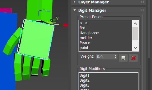

Groupe Poses prédéfinies
La liste Poses prédéfinies contient les poses prédéfinies pour les doigts. Une pose de doigt comprend les rotations de tous les os du doigt sur la paume ou la cheville. Les commandes de cette zone vous permettent d'enregistrer des poses prédéfinies, puis de les charger dans n'importe quelle autre paume.
Si la paume à laquelle vous appliquez une pose possède moins de doigts que celle de la valeur prédéfinie de pose, les doigts supplémentaires sont ignorés. Si la paume compte plus de doigts, les doigts supplémentaires ne reçoivent aucune donnée de rotation.
Vous pouvez pondérer une pose prédéfinie, en mélangeant d’une pose à l’autre ou en mélangeant des poses pour créer une nouvelle valeur prédéfinie.
[liste poses]
Répertorie les poses prédéfinies.
Pour appliquer une valeur prédéfinie à la paume sélectionnée sans fusion, cliquez deux fois sur son nom dans la liste.
Poids
La quantité de la valeur prédéfinie en surbrillance qui est appliquée aux doigts.
Pour fusionner une valeur prédéfinie, sélectionnez la paume, cliquez sur une pose prédéfinie dans la liste pour le mettre en surbrillance, puis augmentez la valeur Poids.
Remarque : La valeur Poids est relative. De ce fait, si vous appliquez la même valeur à plusieurs reprises, tant que la pose prédéfinie sélectionnée n'a été appliquée que partiellement, la quantité de fusion augmente.
Enregistrer la valeur prédéfinie
Enregistre les rotations des doigts dans une nouvelle pose prédéfinie.
Conseil : Par défaut, les poses des doigts sont stockées dans des fichiers distincts dans \[dossier système]\plugcfg\CAT\HandPosePresets\.
Vous pouvez utiliser la boîte de dialogue Enregistrer sous pour enregistrer des poses dans un autre emplacement. Cependant, elles n’apparaîtront pas dans la liste des poses prédéfinies.
Supprimer la valeur prédéfinie
Supprime une pose prédéfinie de la liste Poses prédéfinies.
Avertissement : La suppression d'une valeur prédéfinie a pour effet de supprimer définitivement le fichier contenant la valeur prédéfinie sans vous avertir.

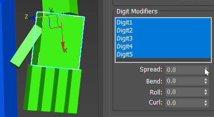

La zone Modificateurs doigt propose des outils permettant de manipuler les doigts, un par un ou en tant que groupe. Vous pouvez transformer les doigts sélectionnés de manière paramétrique grâce aux commandes d'envergure, de flexion, de roulis et de courbe.
Remarque : Toutes les modifications sont relatives aux rotations existantes.
[liste doigts]
Répertorie tous les doigts de la paume sélectionnée. Avant d'appliquer les commandes de cette zone, mettez en surbrillance les doigts qui seront affectés par ces commandes.
Conseil : Vous pouvez mettre en surbrillance plusieurs entrées voisines d'une liste en faisant glisser votre sélection dans la liste.
Envergure
Fait pivoter les doigts en surbrillance en les rapprochant ou les éloignant les uns des autres, en partant de la base du doigt.
Courbure
Fait pivoter les doigts en surbrillance vers le haut et vers le bas, en partant de la base du doigt.
Roulis
Fait pivoter les doigts en surbrillance autour de leur longueur.
Courbe
Fait pivoter les os des doigts en surbrillance vers le haut et vers le bas.

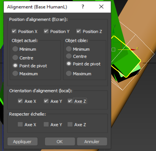

  2. Utilisez des points de pivot pour marquer les positions finales (Alt + A) et alignez l’objet factice avec toutes les positions et orientations comme suit :
    • Position d’alignement (écran) : position X, position Y, position Z
    • Objet actuel : point de pivot
    • Objet cible : point de pivot
    • Orientation d’alignement (local) : axe X, axe Y, axe Z
    • Respecter échelle : <vide>
    Alignement de l’objet factice sur ces positions
    Par exemple, alignez l’objet factice sur la première articulation et déplacez légèrement le curseur de pose de la main pour voir la limitation : le doigt se déplace vers une position différente.

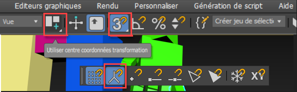

  4. Double-cliquez pour sélectionner l’intégralité du doigt (toutes les articulations). À l’aide de l’option Utiliser centre coordonnées transformation de l’icône déroulante Utiliser centre et à l’aide de l’option Accrocher au point de pivot de la barre d’outils Accrochages avec la bascule d’accrochage activée (S), alignez le doigt sur le point de pivot de l’objet factice.
    Le doigt retrouve ainsi la position correcte.
