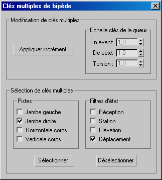

Boîte de dialogue Clés multiples de bipède
Cette boîte de dialogue vous permet de sélectionner des clés de bipède basées sur les états du pied et d’appliquer un incrément aux clés sélectionnées.
Par exemple, pour sélectionner toutes les clés de jambe gauche ayant l’état Déplacement (l’état de la jambe entre les pas), activez Jambe gauche et le filtre d’état Déplacement, puis cliquez sur Sélectionner.
Interface
Zone Modification de clés multiples
Ces commandes permettent d'appliquer à un ensemble de clés la rotation ou la translation CI d'un membre pour l'image en cours. Sélectionnez d'abord les clés dans la vue piste, puis faites pivoter ou déplacez le membre et cliquez sur Appliquer incrément.
Appliquer incrément
Ajuste la rotation et/ou la position d'un membre pour les clés sélectionnées. Utilisez cette fonction si vous avez besoin de définir la position d'un membre pour plusieurs clés.
Echelle de clés de queue
Accentue ou atténue le mouvement par défaut appliqué à la queue du bipède pour trois types de rotation. Pour activer les paramètres numériques, sélectionnez les clés de queue dans la piste Queue du bipède dans la vue piste.
En avant Balancement en avant et en arrière de la queue.
De côté Balancement de gauche à droite de la queue.
Torsion Rotation sur l’axe X local de chaque objet de la queue.
Zone Sélection de clés multiples
Ces commandes permettent de sélectionner des clés selon l'état du pied dans les images à clé. Cette option est utile pour appliquer un incrément à toutes les clés d'un même type d'une piste donnée.
  1. Activez les pistes à partir desquelles vous souhaitez sélectionner des clés: Jambe gauche, Jambe droite, Horizontale corps, Verticale corps.
  2. Activez les états du pied : Réception, Station, Elévation, Mouvement.
  3. Cliquez sur Sélectionner pour sélectionner toutes les clés correspondantes, qui sont alors mises en évidence en blanc dans la vue piste.
