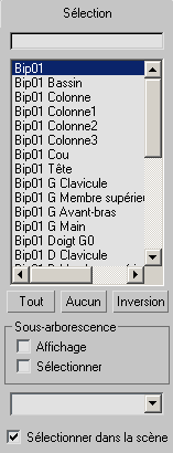

Le groupe de fonctions Sélectionner de l'atelier d'animation contient des outils permettant de sélectionner des bipèdes ou des composants de bipèdes. Les pistes d'animation de la partie du bipède sélectionnée peuvent être manipulées en utilisant les courbes affichées dans l'Atelier ou à l'aide des groupes de fonctions Analyser, Solution et Filtrer qui vous permettent d'identifier et de corriger automatiquement les erreurs.
Les objets dont les courbes peuvent être affichées sont définis à l'aide de la liste déroulante de sélection. Pour changer l'affichage des courbes, accédez à la fenêtre de contrôleur et sélectionnez les courbes que vous souhaitez visualiser
Après avoir effectué votre sélection, vous pouvez masquer la tablette en cliquant sur le bouton Tablette dans la barre d'outils de l'Atelier. Vous disposerez ainsi de davantage d'espace pour travailler sur les courbes dans la zone d'affichage des courbes.

Vous pouvez utiliser le point d'interrogation et l'astérisque comme caractères génériques pour sélectionner simultanément plusieurs parties du corps.
Vous pouvez utiliser les touches Maj, Ctrl et Alt pour créer des jeux de sélection, comme dans le reste de 3ds Max.
Lorsqu'une sélection nommée est créée dans la scène, la sélection nommée devient disponible.
Lorsque cette option est activée, plutôt que de sélectionner les parties du corps du bipède dans la liste, vous pouvez les sélectionner directement dans la fenêtre. Les courbes sont alors immédiatement affichées dans la zone d'affichage des courbes de l'atelier. Cette option est notamment utile lorsque vous ne connaissez pas le nom de la partie du corps que vous désirez sélectionner.
