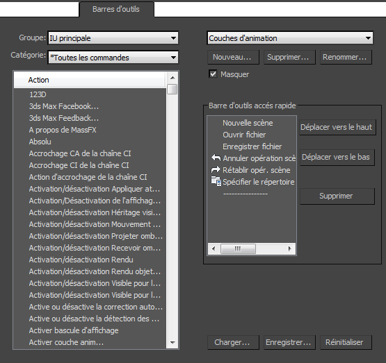

Interface
Liste déroulante Groupe
Permet de sélectionner le contexte à personnaliser. Ces contextes peuvent être l'interface utilisateur principale, la vue piste, l'éditeur de matériaux, etc.
liste déroulante Catégorie
Permet de choisir parmi des catégories d'actions d'interface utilisateur pour le groupe sélectionné.
Liste d'actions
Affiche toutes les actions disponibles pour le groupe et la catégorie sélectionnés.
[liste déroulante barres d'outils]
Permet de choisir parmi les barres d'outils existantes (à l'exception de la barre d'outils principale, qui n'est pas personnalisable).
Nouveau
Affiche la boîte de dialogue Nouvelle barre d'outils. Entrez le nom de la nouvelle barre d'outils que vous souhaitez créer et cliquez sur OK. La nouvelle barre d'outils apparaît sous la forme d'une barre flottante.
Une fois la barre d'outils créée, il existe trois méthodes pour ajouter des commandes :
  • Faites glisser des actions depuis la fenêtre Action (groupe de fonctions Barres d'outils de la boîte de dialogue Personnaliser interface utilisateur) vers votre barre d'outils.
  • Appuyez sur Ctrl tout en faisant glisser un bouton d'une barre d'outils vers votre barre d'outils personnalisée. Cette action crée une copie du bouton sur votre barre d'outils.
  • Appuyez sur Alt tout en faisant glisser un bouton d'une barre d'outils vers votre barre d'outils personnalisée. Cette action déplace le bouton de la barre d'outils d'origine vers la vôtre.
Supprimer
Supprime l'élément affiché dans la liste Barres d'outils.
Renommer
Affiche la boîte de dialogue Renommer barre d'outils. Sélectionnez une barre d'outils dans la liste Barres d'outils afin d'activer le bouton Renommer. Cliquez sur le bouton Renommer, modifiez le nom de la barre d'outils et cliquez sur OK. Le nom de la barre d'outils est alors modifié.
Masquer
Affiche/masque dans la fenêtre 3ds Max la barre d'outils sélectionnée dans la liste Barres d'outils.
Charger
Affiche la boîte de dialogue Charger fichier IU. Permet de charger les fichiers de l'interface utilisateur personnalisée (CUIX).
Enregistrer
Affiche la boîte de dialogue Enregistrer fichier IU sous. Permet d'enregistrer dans un fichier CUIX les modifications apportées à l'interface utilisateur.
Réinitialiser
Restaure la configuration par défaut (defaultUI.cuix).
