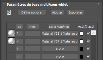

Vous pouvez configurer l’affichage des chemins lorsqu’ils sont plus longs que l’espace disponible sur les boutons poussoirs de l’interface utilisateur de 3ds Max. Par défaut, les chemins trop longs sont alignés à gauche sur le bouton et le texte en trop est coupé à droite. Vous pouvez modifier ce comportement à l’aide de la propriété PushButtonLabelOverflowBehavior dans la section [CuiConfiguration] du fichier 3dsmax.ini.
Alignement de dépassement par défaut
Cette propriété peut être définie sur l’une des trois valeurs suivantes :
Aligner à droite
Aligner et centrer
Omettre le texte
