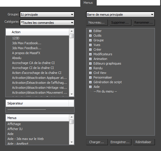

- Ouvrez la boîte de dialogue Personnaliser interface utilisateur, puis le panneau Menus.
- Cliquez sur Nouveau.
La boîte de dialogue Nouveau menu s'affiche.
- Entrez le nom du menu et cliquez sur OK.
Le nouveau menu s'affiche dans la liste des menus.

Interface
- Liste déroulante Groupe
- Permet de sélectionner le contexte que vous souhaitez personnaliser, tel que l'interface utilisateur principale, la vue piste, l'éditeur de matériaux, etc.
- liste déroulante Catégorie
- Permet de choisir parmi des catégories d'actions d'interface utilisateur pour le contexte sélectionné.
- Fenêtre action
- Affiche toutes les actions disponibles pour le groupe et la catégorie sélectionnés. Pour ajouter une action à un menu spécifique, sélectionnez-la et faites-la glisser vers la fenêtre de menu située à droite de cette boîte de dialogue. Dans cette fenêtre, cliquez avec le bouton droit de la souris sur une action pour modifier le script de la macro définissant cette action (si un tel script existe).
- Liste de séparateurs
- Affiche une ligne de séparation pouvant être utilisée pour séparer des groupes d'éléments dans le menu. Pour ajouter un séparateur à un menu spécifique, sélectionnez-le et faites-le glisser vers la fenêtre de menu située à droite de cette boîte de dialogue.
- Liste de menus
- Affiche les noms de tous les menus. Pour ajouter un menu à un autre menu (affiché dans la liste menu), sélectionnez-le et faites-le glisser vers la fenêtre de menu située à droite de cette boîte de dialogue. Cliquez avec le bouton droit de la souris sur une entrée de cette liste pour supprimer le menu, le renommer ou créer un nouveau menu vide.
- [Liste déroulante des menus]
- Répertorie tous les menus disponibles. Pour modifier un menu, sélectionnez-le dans la liste. Le contenu disponible pour modification dans la fenêtre de menu située au-dessous (voir ci-après).
L'élément par défaut est Barre de menus principale.
- Nouveau
- Ouvre la boîte de dialogue Nouveau menu. Entrez le nom du menu que vous souhaitez créer et cliquez sur OK. Le nouveau menu s'affiche dans la fenêtre Menus située à gauche de cette boîte de dialogue ainsi que dans la liste déroulante Menus.
- Supprimer
- Supprime l'élément en surbrillance de la fenêtre contenant la liste de menus au-dessous.
- Renommer
- Ouvre la boîte de dialogue Editer nom de l'élément de menu. Sélectionnez un élément dans la fenêtre contenant la liste de menus et cliquez sur Renommer. Cette boîte de dialogue vous permet d'indiquer un nom personnalisé à afficher dans le menu. Si vous placez le caractère " & " (" et " commercial) devant une lettre du nom personnalisé, celle-ci est utilisée comme raccourci clavier.
- [Fenêtre Menu]
- Affiche les entrées associées au menu actuellement sélectionné dans la liste déroulante des menus. Pour ajouter des menus et des commandes, il suffit de sélectionner les options souhaitées et de les faire glisser depuis les listes Action et Menus.
