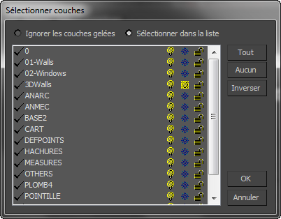

Boîte de dialogue Sélectionner couches
Cette boîte de dialogue vous permet de modifier l'état d'inclusion/d'exclusion d'une couche d'un fichier DWG et de choisir diverses options, comme décrit dans cette rubrique.
Remarque : vous pouvez basculer l’état inclure/exclure d’une couche en cliquant à tout endroit sur une ligne de la liste de couches. Dans la boîte de dialogue, une coche apparaît à gauche du nom de chaque couche incluse. Cette liste de couches incluses est conservée lors des rechargements suivants du fichier lié. Les icônes de propriétés affichent l’état des propriétés d’une couche à titre indicatif uniquement ; il n’est pas possible de changer leur état dans cette boîte de dialogue.

[liste des couches]
Répertorie toutes les couches, avec des icônes indiquant leur état. Une coche placée devant le nom de la couche indique que cette dernière est sélectionnée.
Tous
Sélectionne toutes les couches du fichier lié. Vous pouvez alors désélectionner uniquement les couches que vous voulez exclure.
Aucun
Désélectionne toutes les couches du fichier lié. Vous pouvez alors sélectionner uniquement les couches que vous voulez inclure.
Inverser
Inverse la sélection actuelle des couches dans le fichier lié : les couches qui sont sélectionnées sont désélectionnées et vice versa.
