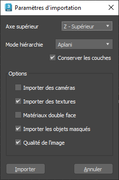

Interface
- Axe vers le haut
- L'axe vers le haut varie d'une application à l'autre. Sélectionnez l'axe approprié pour le fichier que vous importez. Valeur par défaut : Z - Haut.
- Mode hiérarchie
- Regroupe des objets importés. Pour conserver les regroupements, vous pouvez utiliser les groupes et les couches 3ds Max. Les couches ou les groupes sont imbriqués selon l'organisation de la scène d'origine. Valeur par défaut : Utilisation du regroupement.
- Utiliser les groupes : les objets sont placés dans des groupes 3ds Max en fonction du groupe auquel ils appartiennent dans le fichier importé.
- Utiliser les couches : les objets sont placés dans 3ds Max en fonction de la couche où ils trouvent dans le fichier importé.
- Aplani : les objets ne sont pas regroupés et sont importés en tant qu’objets 3ds Max indépendants.
- Préserver couche
- Conserve toutes les informations de couche du fichier SketchUp d'origine et les utilise dans 3ds Max pour affecter des objets à des couches.
- Importer des caméras
- Importe des caméras.
- Importer des textures
- Les textures importées sont enregistrées dans le dossier de textures du projet.
- Matériaux double face
- Recouvre les faces d'un matériau deux faces. Les faces basculées apparaissent ainsi avec la bonne orientation. Les faces sont cependant exportées dans leur aspect initial.
- Importer les objets masqués
- Importe tous les éléments masqués du fichier SketchUp.
- Qualité de l’image
- Lorsque cette option est activée, les textures déformées sont redessinées. Lorsque cette option est désactivée (par défaut), l’importation est plus rapide, mais avec une possible déformation de l’image.
