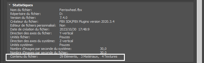

Statistiques
La fenêtre Statistics affiche les informations Meta importantes à propos des fichiers (FBX) et des paramètres du système (application) en cours. Les informations varient selon ce qui est dans la scène.
Nom de fichier
Affiche le nom du fichier.
Répertoire du fichier
Affiche l'emplacement du répertoire du fichier.
Version du fichier
Affiche la version FBX du fichier.
Créateur du fichier
Affiche le nom et la version de l'application ayant créé le fichier.
Date de création du fichier
Affiche la date et l'heure à laquelle le fichier a été créé.
Direction des axes du fichier
Affiche l'axe Y du fichier.
Unités fichier
Affiche l'unité du mesure du fichier.
Direction des axes du système
Affiche l'axe Y de l'application en cours.
Unités système
Affiche l'unité de mesure utilisée dans l'application en cours.
Contenu du fichier
Affiche le nombre d'éléments, textures, matériaux et caches contenus dans le fichier.
Zone Contenu du fichier
Images/sec
Affiche le nombre d'images par seconde utilisé dans la scène importée et dans l'application. Si le nombre ne correspond pas à une fréquence standard (24, 25, 30, 48, 50, 60, 100, 120), il n'est pas affiché. Par exemple, un fichier FBX qui utilise une fréquence de huit images par seconde n'est pas affiché dans les statistiques du programme d'importation.
Remarque : Si la fréquence du fichier FBX ne correspond pas à celle de son application hôte, un avertissement s'affiche à côté de la valeur de fréquence système. Si la fréquence appliquée n'est pas standard, le programme d'importation affiche la fréquence système, mais aucun message d'avertissement.
