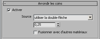

Il existe trois commandes pour les coins arrondis:
Définit le rayon des coins et/ou des arêtes raccordé(e)s. Valeur par défaut : 0,25.
Cliquez sur le bouton pour appliquer une map à ce paramètre (dans l'éditeur de matériaux détaillé, vous pouvez également raccorder les coins arrondis source douille). Le mapping du rayon de raccord crée des variations dans la quantité d'arrondi des coins.
