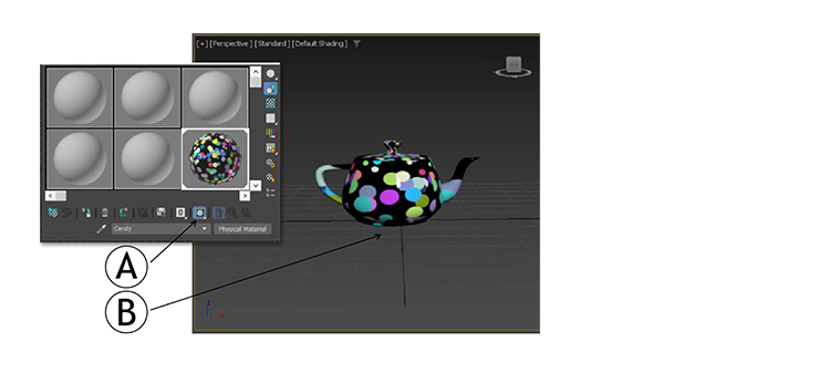

La commande principale de l'Éditeur de matériaux pour l'ombrage des matériaux dans les fenêtres et l'activation/désactivation de l'affichage des textures est une icône déroulante dotée de quatre états :
 Afficher les matériaux ombrés dans la fenêtre [désactivé] : applique l'ombrage Phong et désactive l'affichage fenêtre de toutes les textures.
		 Afficher les matériaux ombrés dans la fenêtre [activé] : applique l'ombrage Phong et active l'affichage fenêtre des textures Couleur diffuse et Opacité.
		 Afficher les matériaux réalistes dans la fenêtre [désactivé] : applique l'ombrage réaliste et désactive l'affichage fenêtre de toutes les textures.
		 Afficher les matériaux réalistes dans la fenêtre [activé] : applique l'ombrage réaliste et active l'affichage fenêtre de toutes les textures.
		L'Editeur de matériaux détaillé indique que l'affichage des maps est activé par une forme diagonale rouge dans les barres de titre des noeuds, le Navigateur de matériaux/maps et le navigateur.
Cette commande est disponible au niveau map, où elle fonctionne comme une bascule pour l'option définie au niveau matériau et s'applique uniquement à la map active. Par exemple, vous pouvez activer l'affichage fenêtre de la map relief tout en désactivant l'affichage de la map diffuse bien que les deux apparaissent dans l'image rendue finale. Modifier ce paramètre au niveau matériau prend le dessus sur n'importe quel paramètre au niveau map.

Lorsque vous enregistrez un matériau dans une bibliothèque, l'état de ce bouton est également enregistré. Vous pouvez faire glisser les matériaux mappés de la bibliothèque de matériaux dans l'explorateur vers les objets de la scène, et faire en sorte que le matériau mappé s'affiche dans les fenêtres. (Pour que les textures s'affichent correctement, l'option Générer la coordination de textures doit être activée pour les objets primitifs ; un modificateur de textures doit être appliqué aux objets de maillage.)
Vous pouvez activer ou désactiver l'option Afficher les matériaux ombrés dans la fenêtre/Afficher les matériaux réalistes dans la fenêtre pour tous les matériaux en choisissant le menu Vues Afficher matériaux dans la fenêtre en tant que. Ces commandes sont également disponibles à partir de l’Éditeur de matériaux compact
 Afficher matériaux dans la fenêtre en tant que. Ces commandes sont également disponibles à partir de l’Éditeur de matériaux compact  menu Matériau et (lors de l'utilisation de Nitrous) du menu Etiquette Ombrage dans fenêtre.
