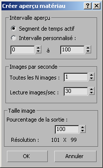

La boîte de dialogue Créer aperçu matériau s'affiche lorsque vous cliquez sur Créer aperçu pour prévisualiser un matériau animé. Par défaut, l'aperçu est enregistré dans le sous-répertoire \previews, sous le nom _medit.avi. La commande Enregistrer aperçu vous permet de modifier le nom de l'aperçu afin que le fichier ne soit pas écrasé la prochaine fois que vous créez un aperçu.
Zone Intervalle aperçu
- Segment de temps actif Génère le rendu du segment de temps actif.
- Intervalle personnaliséLe rendu porte sur un intervalle personnalisé depuis l'image de départ jusqu'à l'image finale que vous spécifiez dans les doubles flèches ci-dessous.
Zone Nombre d'images par seconde
Les commandes suivantes spécifient la vitesse de lecture.
- Toutes les N images
- Le rendu porte sur un échantillon régulier de l'animation. Par exemple : une valeur de 8 n’inclut qu'une image sur huit dans l'aperçu. Valeur par défaut : 1 (toutes les images).
- Lecture images/sec
-  Détermine la vitesse de lecture des images, en images par seconde. Valeur par défaut : 30 (vitesse finale).
Zone Taille image
- Pourcentage de la sortie
-  Spécifie la résolution de l'aperçu. Cette valeur est un pourcentage ; 100 pour cent correspond à une résolution de 101 x 99 pixels (la taille d'un champ échantillon dans la matrice 3 x 2). Valeur par défaut : 100.
