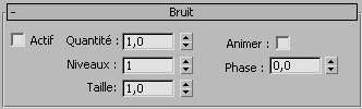

Les commandes suivantes, qui s'affichent dans le panneau déroulant Bruit, permettent de paramétrer plusieurs maps 2D :
Détermine si les paramètres de Bruit ont une incidence sur la map.
Détermine la portée de la fonction fractale, exprimée sous forme de pourcentage. Si la quantité correspond à 0, le bruit est nul. Si la quantité est 100, la map est uniquement constituée de bruit. Valeur par défaut : 1,0.
Ou itérations: fréquence d'application de la fonction. L’effet du niveau est étroitement lié à la valeur du champ Amount. Plus la quantité est élevée, plus vous obtenez d'effets lorsque vous augmentez la valeur du champ Niveaux. Intervalle : de 1 à 10. Valeur par défaut : 1.
Définit l'échelle de la fonction de bruit par rapport à la géométrie. Avec des valeurs très faibles, l'effet de bruit se traduit par un son blanc. Lorsque les valeurs sont élevées, l'échelle peut excéder celle de la forme géométrique, auquel cas l'effet est faible ou inexistant. Intervalle : de 0,001 à 100. Valeur par défaut : 1.
Détermine si l'animation est active sur l'effet de bruit. Activez ce paramètre si vous avez l'intention d'animer le bruit.
Détermine la vitesse de l'animation de la fonction du bruit.
