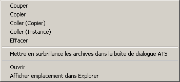

Menu contextuel pour les maps
- Couper
- Supprime la map et la copie dans une mémoire tampon.
- Copier
- Copie la map.
- Coller (copier)
- Colle une copie de la map que vous avez précédemment coupé ou copié. Cette option n'apparaît pas si vous n'avez pas préalablement choisi Couper ou Copier.
- Coller (Instance)
- Colle une instance de map que vous avez préalablement coupé ou copié. Cette option n'apparaît pas si vous n'avez pas préalablement choisi Couper ou Copier.
- Effacer
- Supprime la map sans la copier.
- Mettre en surbrillance les archives dans la boîte de dialogue ATS
- Ouvre la boîte de dialogue Suivi d'archivage, avec la ressource map en surbrillance.
- Ouvrir
- Ouvre la map dans une visionneuse de graphiques. Le type de visionneuse lancé dépend de la configuration de votre système.
- Afficher l'emplacement dans Explorer
- Ouvre une instance de l'Explorateur Windows vers le dossier dans lequel la map est enregistrée, avec le fichier de cette dernière en surbrillance.
