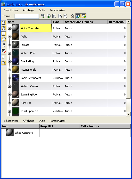

L'explorateur de matériaux vous permet de parcourir et de gérer tous les matériaux d'une scène.
Lorsque vous définissez les propriétés d'un matériau dans l'éditeur de matériaux, le nombre de matériaux qu'il est possible d'afficher simultanément est limité. Avec l'explorateur de matériaux, vous pouvez parcourir tous les matériaux d'une scène, afficher les objets auxquels un matériau a été affecté, modifier l'affectation des matériaux et gérer les matériaux d'une autre façon.
L'interface de l'explorateur de matériaux comporte deux groupes de fonctions : le groupe de fonctions supérieur Scène et le groupe de fonctions inférieur Matériau. Le groupe de fonctions Scène est similaire à l'explorateur de scènes. En effet, il vous permet de parcourir et de gérer tous les matériaux de la scène, tandis que le groupe de fonctions Matériau vous permet de parcourir et de gérer les composants d'un seul matériau.
