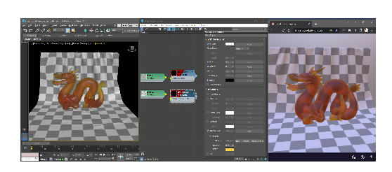

Le nouveau matériau glTF utilise un modèle d’ombrage qui donne une représentation précise de l’aspect de votre archive une fois publiée au format glTF.
Remarque : Le matériau apparaît dans le navigateur de matériaux/textures uniquement si le rendu actif le prend en charge.
Le matériau glTF est un matériau moderne avec des contrôles axés sur un workflow basé sur glTF.
Remarque : Dans Texture bitmap, les propriétés Recouvrement, Écart et Angle_W sont exportées à l’aide de l’extension KHR_texture_transform si les propriétés Écart ou Angle W sont différentes de zéro ou si le recouvrement est différent de un.
Les unités système de 3ds Max influencent la façon dont le matériau glTF est prévisualisé dans la fenêtre Max. Lors de l’utilisation du matériau glTF, la mise à l'échelle des attributs affectés est requise pour garantir que l’aperçu de la fenêtre ou du rendu 3ds Max correspond au visualiseur glTF vers lequel l’exportation est effectuée.

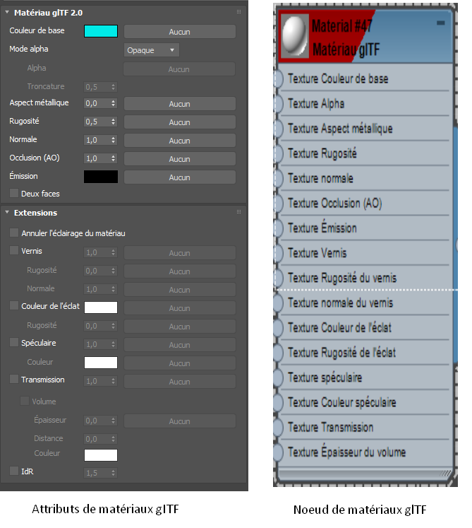

Interface
Paramètres de matériau glTF

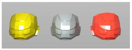

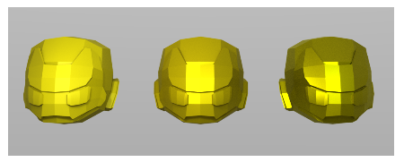

- Texture Couleur de base
Aspect métallique = 0,0 et Couleur de base = jaune, gris et rouge, respectivement
Les textures ajoutées au paramètre Texture Couleur de base peuvent être considérées comme la couleur diffuse pour les éléments non métalliques. Pour les métaux, il s’agit de la couleur du matériau.

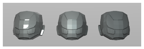

- Map Aspect métallique
Aspect métallique = 0,0, 0,5 et 1, respectivement
Les valeurs possibles sont comprises entre 0,0 pour les matériaux non métalliques et 1,0 pour les matériaux métalliques complètement réfléchissants.

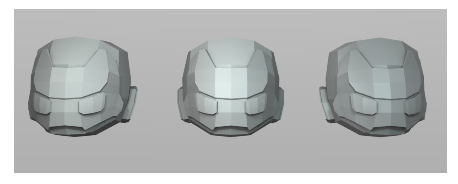

- Texture Rugosité
- Lorsqu’elle est appliquée, plus la rugosité est élevée, plus le matériau est flou, tandis qu’une rugosité plus faible produit un matériau ressemblant davantage à un miroir.
Remarque : La valeur par défaut de la rugosité est 0,0. Lorsqu’une texture de rugosité est ajoutée, la valeur de rugosité est automatiquement définie sur 1,0.

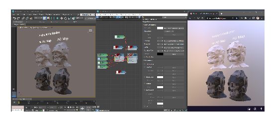

- Occlusion (AO)
L’occlusion ambiante est une texture d’échelle de gris qui assombrit la couleur diffuse.

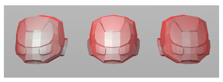

- Texture Vernis
Vernis = 0,0, 0,5 et 1, respectivement
Cette texture définit un revêtement transparent qui peut être appliqué sur le matériau.

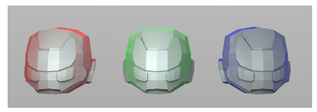

- Texture Couleur de l’éclat
Rugosité de l’éclat = 0,1 et Couleur de l’éclat = rouge, vert et bleu, respectivement
Cette texture détermine la couleur de la composante d’éclat du matériau. Elle simule la dispersion arrière des matériaux de velours.

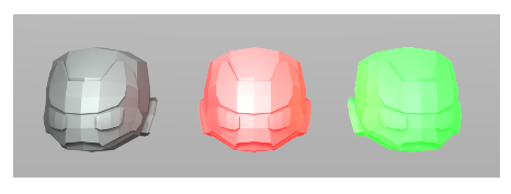

- Texture Rugosité de l’éclat
Couleur de l’éclat = rouge et Rugosité de l’éclat = 0,0, 0,5 et 1, respectivement
Cette texture détermine la valeur de la dispersion arrière. Une rugosité faible produit une réponse spéculaire nette autour des angles rasants tandis qu’une rugosité élevée génère une réponse spéculaire lisse autour des angles rasants.

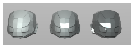

- Texture spéculaire
Texture spéculaire = 0,0, 0,5 et 1, respectivement
Cette texture détermine la portée de la réflexion spéculaire.

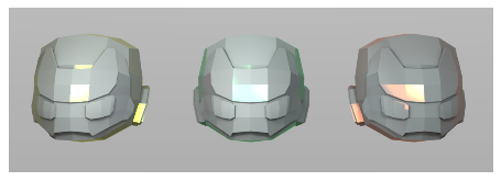

- Texture Couleur spéculaire
- Cette texture détermine la couleur de la réflexion spéculaire.
Texture Couleur spéculaire = jaune, vert, rouge, respectivement

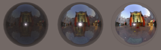

- Texture Transmission
Texture Rugosité = 0,2 et Texture Transmission = 0,0, 0,5 et 1, respectivement
Cette texture ajuste la quantité de lumière transmise par la surface au lieu d’être traitée comme diffuse. Une valeur de 1,0 signifie que 100 % de la lumière qui pénètre la surface est transmise. L’attribut Volume situé sous l’onglet Transmission détermine si le matériau est traité comme un volume avec absorption et réfraction. La texture Rugosité définit la clarté de la transparence : la valeur 0,0 produit un résultat clair comme une vitre, et les valeurs supérieures génèrent une transparence similaire à du verre dépoli.
Remarque : ActiveShade est requis pour afficher un aperçu de l’attribut de transmission.
Remarque : Pour que l’aperçu soit précis, les unités de scène doivent être exprimées en mètres, et les objets ne doivent pas être mis à l’échelle.
Texture Rugosité = 0,2, Texture de transmission = 1, Épaisseur du volume = 0,0, 0,5, 1, respectivement
L’augmentation de l’épaisseur du volume crée une couche plus épaisse lorsque la lumière est réfractée à travers le matériau.

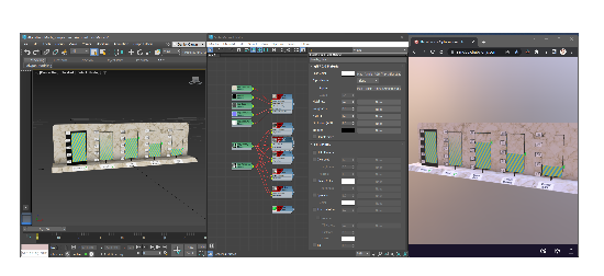

Exemple de téléchargement
Un dossier d’exemple téléchargeable contenant une scène créée dans 3ds Max qui utilise le nœud et les attributs Matériau glTF pour appliquer une texture à toutes les archives présentes dans la scène.
Cliquez sur le lien ci-dessous pour télécharger le dossier d’exemple (dossier contenant la scène 3ds Max et toutes les textures de bitmap).
Exemple de scène de patio
