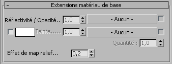

Ce panneau déroulant contient des commandes permettant d'affiner l'effet de la map Lancer de rayons.
Ces commandes agissent sur l'intensité des résultats du lancer de rayons.
Ces commandes vous permettent de teinter les couleurs renvoyées par le lancer de rayons. La teinte s'applique uniquement aux couleurs réfléchies. Elle n’a aucune incidence sur la composante diffuse du matériau.
Permet de contrôler l'effet d'une map Relief sur les rayons réfléchis et réfractés par la surface. Par exemple, vous pouvez vouloir appliquer un effet de relief important à un objet en verre, mais réduire l'effet de relief sur les parties réfractées de la scène.

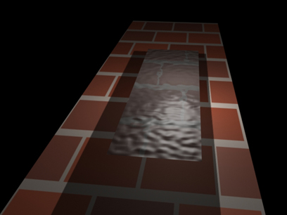

Paramètre Effet de map relief défini sur 1,0.
La réfraction des recouvrements derrière le verre est déformée par la map Relief.
Paramètre Effet de map Relief défini sur 0.
La réfraction des recouvrements derrière le verre n'est pas déformée.
L'option Effet de map relief est disponible uniquement lorsque le lancer de rayons est activé.
