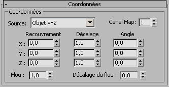

Panneau déroulant Coordonnées (3D)
En ajustant les paramètres des coordonnées, vous pouvez déplacer une map par rapport au volume de l'objet auquel elle est appliquée.

Source
Permet de choisir le système de coordonnées désiré. Quatre options sont disponibles :
  • Objet XYZ Utilise le système des coordonnées locales de l’objet.
  • Univers XYZ Utilise le système des coordonnées universelles de la scène.
  • Canal texture explicite Active le champ Canal texture. Vous pouvez choisir n’importe quel canal entre 1 et 99.
  • Canal couleur sommet Attribue les couleurs du sommet comme canal. Pour plus de détails sur l’affectation d’une couleur au sommet, reportez-vous à la rubrique Maillage éditable.
    Reportez-vous également à la rubrique Texture Couleur sommet.
Lorsque l’un des canaux de texture est défini, il verrouille la texture en position sur les sommets de l’objet afin que la texture colle à l’objet car il se déforme pendant l’animation.
Lorsqu'un objet se déforme dans son propre espace local (par exemple quand il se plie ou se tord), il semble traverser la map, car il passe par les coordonnées XYZ de la texture 3D.
Canal texture
Non disponible, à moins que la source ne soit définie sur Canal de map explicite. Lorsque cette option est disponible, vous pouvez choisir n’importe quel canal entre 1 et 99.
Décalage
Déplace le motif de map le long d'un axe donné.
Recouvrement
Recouvre le modèle de texture le long de l’axe donné et rend le modèle plus étroit.
Angle
Fait pivoter le motif de map le long d'un axe donné.
Flou
Détermine la netteté ou le flou de la map en fonction de sa distance par rapport à la vue. Plus la map est éloignée, plus le flou est intense. La valeur de flou affecte les textures dans l’espace univers. Le flou est principalement utilisé pour éviter le crénelage.
Décalage du flou
Détermine la netteté ou le flou de la map indépendamment de sa distance par rapport à la vue. Le paramètre BlurOffset intervient sur l'image dans l'espace objet. Utilisez cette option si vous souhaitez adoucir ou perdre la mise au point sur les détails d'une map et obtenir ainsi une image floue.
