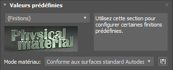

Le panneau déroulant Valeurs prédéfinies permet d'accéder aux valeurs prédéfinies de matériau physique pour créer rapidement différents types de matériaux tels que la céramique émaillée, le vieux cuivre ou la cire de bougie.
Vous pouvez également utiliser une valeur prédéfinie (modèle) comme point de départ pour générer un matériau personnalisé. Choisissez un modèle dans la liste déroulante. Une description avec des instructions générales s'affiche dans le volet de droite.
