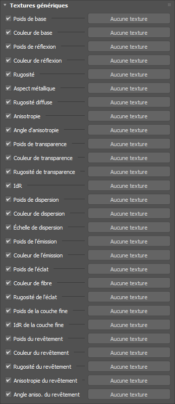

Le panneau déroulant Textures génériques sous Matériau physique vous permet d'utiliser une texture lors de la création du matériau physique.
Ce panneau déroulant vous permet d’affecter une texture ou un ombrage à de nombreux paramètres de matériau physique. Vous pouvez également affecter des maps et des ombrages dans le panneau déroulant dans lequel le paramètre apparaît en premier lieu. Ce paramètre vous permet d'activer ou de désactiver l'ombrage via la case à cocher sans supprimer la map.
