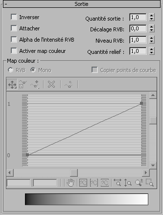

Après avoir appliqué une map, puis configuré ses paramètres internes, vous pouvez ajuster ses paramètres de sortie pour déterminer l'apparence du rendu de la map.
Les commandes suivantes, qui s’affichent dans le panneau déroulant Sortie, permettent de paramétrer des textures 2D et 3D :
Supposons, par exemple, que vous disposiez d'une map dont des instances sont appliquées aux composantes Diffus et Relief. Modifiez cette valeur si vous souhaitez définir le niveau de relief sans affecter les couleurs diffuses. Cette valeur agit en effet sur le relief, mais n’a aucune incidence sur la façon dont la map est utilisée par les autres composantes du matériau.
Les paramètres Map couleur, situés en bas du panneau déroulant de sortie, sont accessibles uniquement lorsque l’option Activer map couleur est sélectionnée (voir ci-dessus).
Le graphe de la zone Map couleur vous permet d’ajuster l’intervalle tonal d’une image. Les points à 1,1, à 0,5 et à 0 déterminent respectivement les reflets, les tons moyens et les ombres.
Vous ajustez la forme du graphe en ajoutant des points à la ligne et en les déplaçant ou en les mettant à l'échelle. Vous pouvez ajouter des points Coin, Bézier-Lisse ou Bézier-Coin. Après avoir activé une option de déplacement ou de mise à l’échelle, vous pouvez sélectionner des points tout comme vous le faites pour des objets dans une fenêtre. Pour ce faire, cliquez sur un point, délimitez une région avec un ou plusieurs points en faisant glisser le curseur et maintenez la touche Ctrl enfoncée pour étendre ou réduire la sélection.
Lorsque vous sélectionnez un point individuel, ses coordonnées exactes apparaissent dans les deux champs situés au-dessous du graphe, dans la partie inférieure gauche. Les valeurs, que vous pouvez entrer directement dans ces champs, demeurent toutefois automatiquement en l'état lorsque vous déplacez ou mettez à l'échelle un point manuellement.
Effectuez un zoom avant (en gros plan) sur le graphe pour pouvoir procéder à des ajustements détaillés. A mesure que vous augmentez l'effet de zoom, le graphe est mis à jour pour afficher les mesures décimales le long de l'axe vertical gauche. Vous pouvez effectuer un panoramique n’importe où sur le graphe à l'aide des barres de défilement horizontale et verticale, d'une option de bouton ou du bouton central de la souris. Des points peuvent être supprimés et vous pouvez restaurer les valeurs par défaut du graphe à tout moment.
