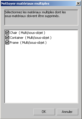

Pour nettoyer tous les matériaux :
La boîte de dialogue Nettoyer matériau multiple s'ouvre et affiche les informations suivantes :
La boîte de dialogue affiche une liste de tous les matériaux multi/sous-objet qui contiennent des sous-matériaux non affectés. Tous les matériaux multi/sous-objet sont automatiquement activé. Ils peuvent ensuite être effacés.
Tous les sous-matériaux inutilisés sont supprimés et la boîte de dialogue est fermée.

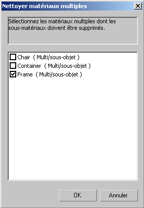

Nettoyage de matériaux multi/sous-objet spécifiques
Lorsque vous créez un matériau multi/sous-objet, vous pouvez créer des sous-matériaux supplémentaires pour anticiper sur les objets qui n'ont pas encore été ajoutés à la scène. Le cas échéant, vous pouvez empêcher l'utilitaire de supprimer les sous-matériaux supplémentaires.
La boîte de dialogue Nettoyer matériau multiple s'ouvre.
Tous les sous-matériaux inutilisés sont supprimés en fonction des matériaux indiqués et la boîte de dialogue est fermée.
La boîte de dialogue Nettoyer affiche une liste de tous les matériaux multi/sous-objet de la scène qui contiennent des sous-matériaux non affectés. Vous pouvez ensuite sélectionner les matériaux dont vous souhaitez supprimer les sous-matériaux non affectés.
La boîte de dialogue est constituée de deux parties : un champ d'état (partie supérieure) et une liste de matériaux multi/sous-objet.
