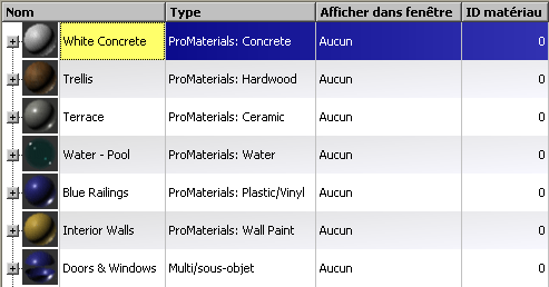

Disposition des colonnes par défaut

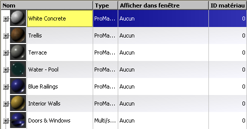

Disposition des colonnes après la sélection de l'option Ajustement optimal (toutes les colonnes) par un clic du bouton droit sur une étiquette de colonne
