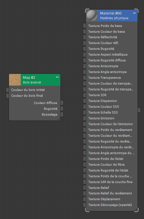

Vue avec Navigateur centré sur les nœuds
Apparence correspondante de la vue active

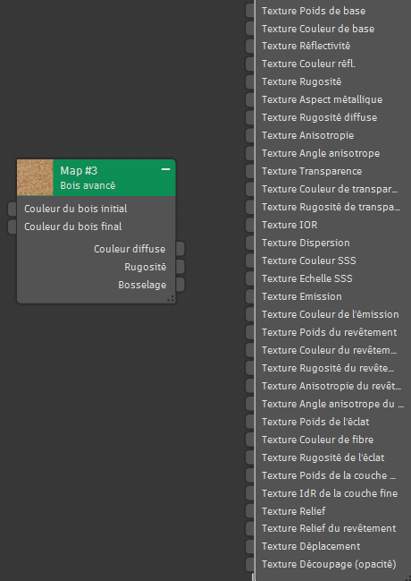

Pour modifier la focalisation, déplacez la bordure de la vue dans le navigateur.
La focalisation correspondante change dans la vue active
