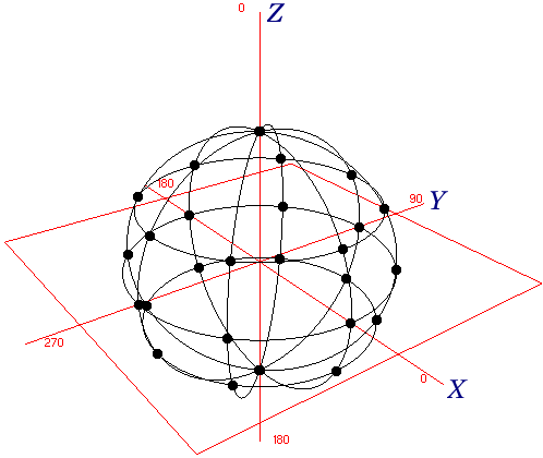

Une toile photométrique est une représentation 3D de la distribution de la lumière. Elle étend le diagramme goniométrique à trois dimensions, si bien que les effets de l'intensité lumineuse sur les axes vertical et horizontal peuvent être examinés simultanément. Le centre de la toile photométrique représente le centre de l'objet lumière.
Quelle que soit sa direction, l'intensité lumineuse est proportionnelle à la distance entre sa toile et son centre photométrique, mesurée le long d'une ligne partant du centre dans la direction spécifiée.
Exemple de distribution sphérique uniforme
Une sphère centrée autour de l'origine est une représentation d'une distribution sphérique uniforme, également connue sous le nom de distribution isotropique. Tous les points du diagramme sont équidistants du centre, si bien que la lumière est émise de manière égale dans toutes les directions.
Exemple de distribution ellipsoïdale
Dans cet exemple, les points dans la direction Z négative sont à la même distance de l'origine que les points correspondants dans la direction Z positive. La même quantité de lumière est donc émise vers le haut et vers le bas. Aucun point n'a de composante X ou Y (positive ou négative) très large, si bien qu'une quantité inférieure de lumière est projetée latéralement depuis la source.
