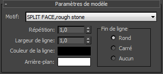

Fournit des options lorsque le vecteur est un fichier de motif de hachures AutoCAD (PAT).
Interface
- Liste déroulante Motif
- Si le fichier PAT contient plusieurs modèles, cette liste déroulante vous permet d’en choisir un pour votre scène.
- Répéter
- Indique le nombre de répétitions du modèle.
		Conseil : Pour répéter un motif PAT, utilisez la valeur Répéter.  N’utilisez pas les valeurs Recouvrement dans le  panneau déroulant Coordonnées. Les valeurs de recouvrement différentes de 1,0 entraînent l’apparition de coutures dans la texture. Quant aux valeurs de recouvrement inférieures à 1,0, elles augmentent l’utilisation de mémoire et la durée du rendu. Avec des valeurs de recouvrement inférieures à 0,1, la texture est entièrement noire. Avec la valeur Répéter, ces problèmes n’ont pas lieu d’être.
 Vous pouvez animer ce paramètre.
- Largeur de ligne
- Définit la largeur des lignes du modèle, en valeurs multiples de la largeur par défaut égale à 1.0.
- Couleur ligne
- Cliquez sur cette option pour ouvrir un sélecteur de couleurs, puis choisissez la couleur des lignes du motif.
- Arrière-plan
- Cliquez sur cette option pour ouvrir un sélecteur de couleurs, puis choisissez l’arrière-plan du motif.
Zone Fin de ligne
Définit le mode d’affichage des extrémités des lignes indépendantes du motif.
- Rond (valeur par défaut). Les extrémités des lignes sont arrondies.
- Carré Les extrémités des lignes forment un angle droit.
- Aucun Dans la plupart des cas, le résultat obtenu est identique à celui de l’option Carré.
